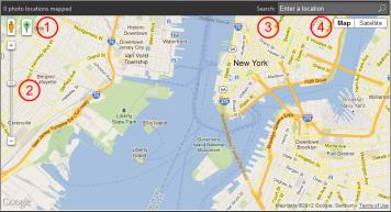

В режиме «Карта» доступны все стандартные функции Карт Google. Можно: (1) активировать приложение Street View путем перетаскивания желтого человечка на карту; (2) увеличивать и уменьшать масштаб путем перетаскивания регулятора; (3) выполнять поиск местоположения; и (4) выбирать режим просмотра карт.

Нажмите кнопку Карта или Спутник в верхнем правом углу области «Карта» и выберите необходимые параметры.
Увеличение и уменьшение масштаба
Перетаскивайте регулятор Масштаб вверх или вниз. При более высокой степени увеличения отображается большее количество деталей наряду с дополнительными маркерами местоположения, которые могут быть сгруппированы вместе в виде одного маркера при более низкой степени увеличения.
Использование приложения Google Street View
Перетащите желтого человечка на карту. Для выхода из приложения Google Street View нажмите кнопку Закрыть .
Если выбранные фотографии уже содержат сведения о местоположении, уровень масштабирования карты настраивается так, чтобы отображать все существующие маркеры местоположения. Если не выбрано ни одной фотографии, на карте будут отображены все местоположения, связанные с текущей папкой.
Если выбрана одна фотография и она содержит сведения о местоположении, карта будет отображаться в режиме Google Street View по умолчанию.
