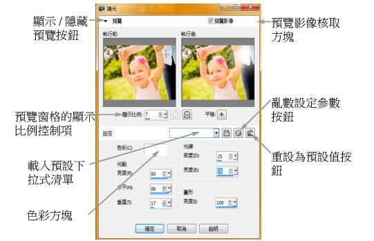

在對話方塊中調整特效設定可以自訂多數特效。套用特效的對話方塊中含有以下幾個常用功能:
•	「執行前」窗格會顯示原始影像,「執行後」窗格可讓您預覽套用目前設定的影像。
•	「載入預設」下拉式清單依預設設為「最後使用」。「預設」可讓您將相同設定套用至多個影像。
若要儲存和載入自訂的預設特效,請參閱
第  10 頁的〈使用和建立預設〉。
某個特效對話方塊的範例。
