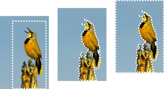

  使用自動選取工具建立選取區域
編輯標籤
2	在影像上拖曳,括住您要選取的區域。
3	放開滑鼠按鈕,以檢視自動選取區域。
如果您想要復原選取,則按住 Ctrl + D 並且重新選取區域。如果您想要微調選取,請在「工具」工具列上,選擇另一個選取工具,然後從自動選取區域中新增或移除區域。
