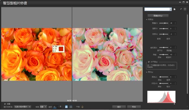

對話方塊共有二種樣式。以下的「調整」和「效果」篩選使用較大的版片,目的是為了能更輕鬆地使用互動式控制。「景深」、「移除數位雜點」、「漸層濾鏡」、「消除紅眼」、「懷舊風格」、「數位移軸」、「智慧型相片修復」和「後製暗角」。

使用預覽區域
大部份您用來修正影像、套用特效或修改選取區域的對話方塊,均含有「執行前」和「執行後」窗格,顯示套用變更以後的影像。
您可以顯示或隱藏「執行前」和「執行後」窗格,藉由按一下「顯示/隱藏預覽」按鈕:
當您隱藏「之前和之後」窗格,仍可以看見影像上目前設定的特效,只需標示對話方塊右上角的 預覽影像 核取方塊。

使用色彩方塊
在某些對話方塊中,色彩方塊會針對特定控制項顯示目前選取的色彩。將游標移到色彩方塊上方時,游標會變成滴管並顯示 RGB 值。
