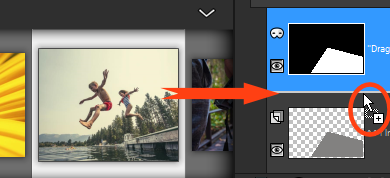

4 Dans la palette Organiseur, sélectionnez une photo qui, selon vous, s'intégrera bien à l'un des cadres du modèle, puis faites glisser la miniature sur la palette Calques, sous le masque de calque (les masques de calque s'affichent en noir et blanc) du cadre dans lequel vous souhaitez insérer l'image.
Il est important de faire glisser la miniature de l'image sous le calque de masque noir et blanc. Le pointeur affiche un signe plus et une ligne s'affiche entre les calques pour indiquer que vous insérez un calque d'image.
L'image est insérée sous forme de calque, puis elle est sélectionnée (mise en surbrillance bleue).

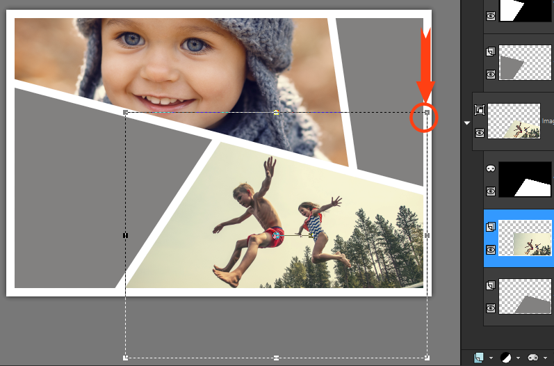

5 Dans la barre d’outils Outils, cliquez sur l’outil Sélecteur .
6 Dans la fenêtre d'image, réglez le niveau de zoom (vous pouvez utiliser l'outil Zoom arrière  dans la palette Standard) de faon à visualiser les bords du calque d'image s'ils dépassent de la fenêtre d'image.
Des pointillés indiquent les bords du calque d'image. La flèche rouge et le cercle indiquent un nœud d'angle.
7 Faites glisser le nœud d'angle pour redimensionner le calque d'image. Vous pouvez déplacer le calque d'image en positionnant le pointeur au centre du calque d'image (un pointeur à quatre flèches s'affiche), puis en faisant glissant la souris.
