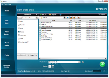

プロジェクト ウィンドウにデータ ディスクを書き込むプロジェクトが開きます。
Burn Data Disc project window
データ ディスクを書き込むプロジェクト ウィンドウ

5 起動可能に設定する ボタンをクリックします。
Make Bootable button
起動可能に設定するボタンはこの図の右下角にあります。
