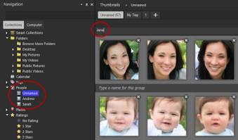

Nadat u de gezichtsherkenning hebt uitgevoerd, worden de foto's gesorteerd in groepen personen en in een map Naamloos geplaatst.
4 Als het werkvlak Beheren zich niet in miniatuurmodus bevindt, klikt u op de knop Miniatuurmodus in de rechterbovenhoek van het werkvlak Beheren om de groepen weer te geven.
De groep met de meeste foto's wordt boven aan de lijst weergegeven. Binnen elke groep worden de meest recente foto's als eerste weergegeven. Personen die op slechts één foto voorkomen worden opgenomen in de groep Eén gezicht.
5 Klik in de titelbalk van een groep en typ een naam voor de groep.
Alle foto's in de groep worden gelabeld met de naam.
Als u de nauwkeurigheid van de gezichtsherkenning wilt vergroten, kunt u 10 duidelijke foto's van dezelfde persoon nemen en eerst gezichtsherkenning uitvoeren op deze 10 foto's. De referentiefoto's doen de nauwkeurigheid van toekomstige gezichtsherkenningen voor die persoon toenemen.
Nadat u een naam voor een groep hebt getypt, wordt de groep vanuit de map Naamloos naar een nieuwe, benoemde map in het palet Navigatie verplaatst.
