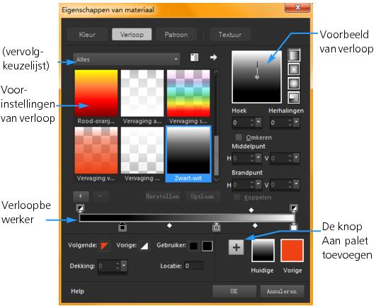

Een verloop kiezen
Werkvlak Bewerken
1 Voer een van de volgende handelingen uit op het palet Materialen:
Klik op Eigenschappen van voorgrond en streek om een voorgrondverloop te kiezen.
Klik op Eigenschappen van achtergrond en vulling om een achtergrondverloop te kiezen.
Het dialoogvenster Eigenschappen van materiaal wordt geopend.
2 Klik op de knop Verloop.
3 Indien nodig, kiest u de verloopcategorie in de vervolgkeuzelijst Categorie waarin de gewenste verlopen staan.
4 Klik op een miniatuurweergave van een verloop.
5 Kies een of meer van de volgende opties:
Stijl — u kunt kiezen uit de verlopen Lineair , Rechthoekig , Zonnestraal en Radiaal .
Hoek — bepaalt de hoek of richting van het verloop, van 0 tot en met 359 graden. Deze functie is alleen van toepassing op lineaire, rechthoekige en radiale verlopen.
Herhalingen — bepaalt het aantal keren (minimaal 0, maximaal 999) dat het verlooppatroon moet worden herhaald.
Omkeren — keert de kleuren van het verloop om.
Middelpunt — bepaalt de horizontale en verticale coördinaten van het punt waarvandaan het verloop uitstraalt of zich verspreidt. De afstand wordt gemeten als percentage van de breedte van het vulvlak. U kunt het middelpunt wijzigen om vullingen te maken in cirkels of andere vormen waarin het midden van het verloop niet samenvalt met het midden van het object. Deze optie is alleen van toepassing op rechthoekige, zonnestraal- en radiale verlopen.
Brandpunt — bepaalt de horizontale en verticale coördinaten van het punt waarop de voorgrondkleur van het verloop begint. De afstand wordt gemeten als percentage van de breedte van het vulvlak. U kunt het brandpunt wijzigen om vullingen te maken in cirkels of andere vormen waarin de effectieve lichtbron zich niet in het midden van het object bevindt. Deze optie is alleen van toepassing op rechthoekige verlopen en zonnestraalverlopen en is alleen beschikbaar als het selectievakje Koppeling is uitgeschakeld.
Middel- en brandpunten koppelen — kent identieke waarden toe aan het middelpunt en het brandpunt. Schakel het selectievakje uit om het brandpunt onafhankelijk van het middelpunt te bewerken. Deze functie is alleen van toepassing op rechthoekige verlopen en zonnestraalverlopen.
6 Klik op OK.

U kunt het middelpunt ook verplaatsen door de wijzer of het dradenkruis in het voorbeeld van het verloop te verslepen. Als u het selectievakje Koppeling uitschakelt, kunt u het brandpunt verplaatsen door het dradenkruis op het verloop te verslepen.
