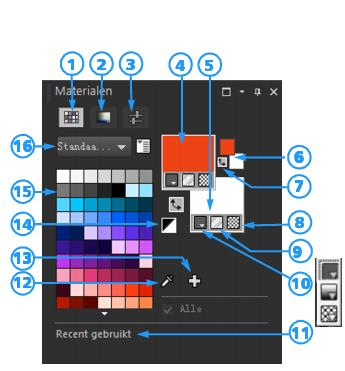

Het palet Materialen
1 Het tabblad Stalen
2 Het tabblad HSL-map
3 Het tabblad Schuifregelaars
4 Eigenschappen van voorgrond en streek
5 Eigenschappen van achtergrond en vulling
6 De vakken Voorgrondkleur en Achtergrondkleur
7 Knop Kleuren wisselen
8 Optie Transparant
9 Textuurknop
10 Stijl — kleur, verloop, patroon
11 Recent gebruikt
12 Het gereedschap Voorbeeldkleur
13 Aan palet toevoegen en Van palet verwijderen
14 Instellen op zwart-wit
15 Huidige palet
16 Het menu Paletselectie
De hoofdonderdelen op het palet Materialen
Stalen — dit tabblad geeft de stalen voor het momenteel geselecteerde palet weer. Stalen zijn materialen die u kunt opslaan voor herhaald gebruik. Zie Werken met aangepaste paletten en stalen voor meer informatie over stalen.
HSL-map dit tabblad geeft een vakje Verzadiging en Helderheid weer. U kunt hierop klikken om de momenteel geselecteerde kleur aan te passen of om een nieuwe kleur aan te passen, die u kunt selecteren door de schuifregelaar op de balk Kleur (kleurtoon) te slepen.
Schuifregelaars — dit tabblad geeft schuifregelaars en invoervakken weer die u kunt gebruiken voor het instellen van een kleur in de volgende kleurruimten: RGB, HSL, CMYK, LAB, WEB. U kunt ook een kleurtoon instellen met Grijstinten.
Eigenschappen van voorgrond en streek en Eigenschappen van achtergrond en vulling — in deze vakken ziet u het huidige voorgrond- en achtergrondmateriaal (de kleur, het verloop of patroon van de stijl plus de optionele textuur). U kunt op elk vak klikken om het dialoogvenster Eigenschappen van materiaal te openen, waarin u de materiaalopties kunt instellen. Deze vakken kunnen op de volgende manieren worden gebruikt:
U kunt voorgrondmaterialen gebruiken voor penseelstreken en achtergrondmaterialen voor vullingen.
Wanneer u streken aanbrengt met een penseel (inclusief de vulgereedschappen), kunt u klikken om met het voorgrondmateriaal te verven. Als u met de rechtermuisknop klikt, kunt u met het achtergrondmateriaal verven.
Wanneer u de tekenmateriaalgereedschappen gebruikt, kunt u de voorgrondkleur instellen voor het pigment dat u op het doek aanbrengt.
Voor tekst en vectorvormen kunt u de omlijning (of de contour) van de tekst of vorm en de achtergrondkleur voor de vulling van de tekst of vorm instellen. Zie Eigenschappen van vectorobjecten wijzigen voor meer informatie over het wijzigen van kleuren van tekst- en vectorobjecten.
Voorgrondkleur en Achtergrondkleur — in deze vakken worden de huidige voor- en achtergrondkleur weergegeven en kunt u kleuren instellen, ongeacht het huidige materiaal.
Knop Stijl  — geeft aan welke stijl momenteel geselecteerd is: kleur , verloop of patroon . Als u wilt schakelen tussen uw laatst geselecteerde kleur, verloop of patroon, klikt u op de knop Stijl en selecteert u een nieuwe stijl in de vervolgkeuzelijst. Deze opties zijn niet beschikbaar als u gereedschappen van Tekenmateriaal gebruikt. Hierbij kunt u alleen effen kleuren gebruiken.
Textuur — met deze knop schakelt u de huidige textuur in of uit.
Instellen op zwart-wit — met deze knop stelt u de voorgrond in op zwart en de achtergrond op wit. Dit is handig wanneer u de opdracht Selectie bewerken gebruikt.
Transparant — met deze knop bepaalt u of het materiaal van de voor- of achtergrond transparant is. Transparante materialen worden voornamelijk gebruikt met vectorobjecten en tekst. Een transparante voorgrond heeft geen omlijning (alleen de objecten of letters zijn gevuld) en een transparante achtergrond heeft geen vulling (alleen de objecten of letters hebben een omlijning). Deze knop is niet beschikbaar voor gereedschappen waarvoor voor- of achtergrondmateriaal vereist is.
Alle gereedschappen — dit selectievakje geeft aan of het geselecteerde voorgrond- en achtergrondmateriaal van toepassing is op alle gereedschappen. Als dit selectievakje uitgeschakeld is, worden de geselecteerde materialen alleen op het actieve gereedschap toegepast.
