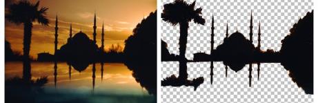

Пример изображения, которое используется в качестве маски

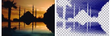

Пример выделенного элемента, который используется в качестве маски

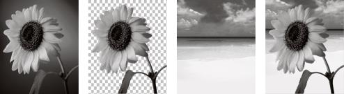

Пример канала оттенков серого, используемого в качестве маски
