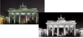

Infrarotfilm
Sie können das Aussehen simulieren, das entsteht, wenn Sie ein Foto auf Schwarzweiß-Infrarotfilm mit einem Infrarotfilter auf der Kamera aufnehmen. Um den Effekt noch zu verstärken, können Sie die Einstellungen für Körnung und Gegenlichtreflex des Films anpassen.
Originalfoto (links) und dasselbe Foto mit angewandtem Infrarotfilmeffekt (rechts).

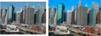

Selektiver Fokus
Sie können einen schnellen Miniatureffekt (auch als Tilt-Shift-Effekt bezeichnet) erstellen, damit die Szene in einem Foto an ein Miniaturmodell oder ein Spielzeug erinnert. Die Illusion wird durch erzeugt, dass die Schärfentiefe angepasst wird, meist entlang einer bestimmten Horizontlinie, und die Sättigung des Fotos erhöht wird.
Eine städtische Szene (links) scheint in ein Miniaturmodell (rechts) transformiert zu werden.
