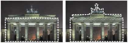

Eine Auswahl kann auf verschiedene Weisen geändert werden. Sie können eine Auswahl ändern, indem Sie Bildinhalte hinzufügen oder Bildinhalte daraus entfernen. Bei einem Bild einer Person, beispielsweise, die ein großes Schild trägt, können Sie das Schild mit dem Rechteck-Auswahlwerkzeug auswählen und dann mit dem Freihandauswahl-Werkzeug die Person zur Auswahl hinzufügen.
Nachdem Sie eine Auswahl erstellt haben, können Sie sie erweitern.
Sie können eine Auswahl auch um eine bestimmte Anzahl von Pixeln vergrößern oder verkleinern.

So vergrößern oder verkleinern Sie eine Auswahl
Registerkarte „Bearbeiten“
1 Wählen Sie in der Werkzeugleiste ein Auswahlwerkzeug (Werkzeug Auswahl , Freihandauswahl , Zauberstab oder Pinsel für intelligente Auswahl ).
2 Legen Sie in der Werkzeugoptionen-Palette Einstellungen für das Werkzeug fest.
3 Führen Sie eine Aktion aus der folgenden Tabelle aus:
Aktion
Vorgehensweise
Vergrößern einer Auswahl
Wählen Sie aus der Dropdown-Liste Modus die Option Hinzufügen aus und wählen Sie die Bildbereiche aus, die zur Auswahl hinzugefügt werden sollen. Diese Bereiche müssen nicht nebeneinander liegen.
Verkleinern einer Auswahl
Wählen Sie aus der Dropdown-Liste Modus die Option Entfernen aus und wählen Sie die Bildbereiche aus, die aus der Auswahl entfernt werden sollen.
Sie können auch eine Auswahl hinzufügen, indem Sie die Umschalttaste gedrückt halten, während Sie auf die hinzuzufügenden Bildbereiche klicken, oder durch Drücken der Taste Strg beim Klicken auf die Bildbereiche, die Sie entfernen möchten.
