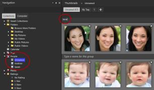

Dopo aver eseguito il riconoscimento facciale, le foto vengono ordinate in gruppi di persone e inserite in una cartella denominata Senza nome.
4 Se l'area di lavoro Gestione non è in modalità Miniatura, fare clic sul pulsante Modalità Miniatura nell'angolo in alto a destra della scheda Gestione per visualizzare i gruppi.
Il gruppo con il maggior numero di foto viene elencato per primo. All'interno di ciascun gruppo vengono visualizzate prima le foto più recenti. Le persone ritratte in una sola foto vengono riunite in un gruppo denominato Face Group singolo.
5 Fare clic nella barra del titolo di un gruppo e digitare un nome per il gruppo.
A tutte le foto del gruppo viene aggiunto un'etichetta con il nome.
Per rendere più preciso il riconoscimento facciale, è possibile selezionare 10 foto nitide della stessa persona ed eseguire un primo riconoscimento facciale su queste 10 foto. Si tratta di foto di riferimento utili per aumentare la precisione delle successive corrispondenze facciali relative a quella persona.
Dopo aver digitato un nome per il gruppo, quest'ultimo viene spostato dalla cartella Senza nome a una nuova cartella rinominata nella tavolozza Navigazione.
