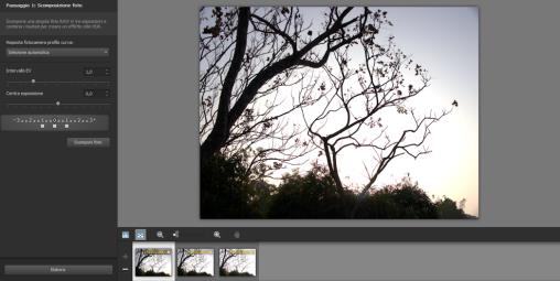

Per selezionare le opzioni di unione per la funzione Fusione esposizioni (Passaggio 1)
1 Nella scheda Gestione, selezionare le miniature delle foto da unire.
Attorno alle miniature delle foto selezionate viene visualizzato un contorno arancione.
2 Fare clic su File HDR Fusione esposizioni.
3 Nel Passaggio 1: finestra Unione, scegliere un profilo dall'elenco a discesa Risposta fotocamera profilo curva.
In caso di dubbi sull'opzione da scegliere, selezionare Selezione automatica.
Se viene visualizzato il cursore Intervallo EV, impostare il valore di esposizione utilizzato tra le foto.
4 Nell'area Allineamento, scegliere il tipo di allineamento dalla casella di riepilogo Metodo.
Per tagliare i bordi che non si sovrappongono, selezionare la casella Ritaglio automatico.
5 Fare clic su Allinea.
Per visualizzarne gli effetti, selezionare la casella di controllo Anteprima di allineamento (nella parte inferiore del pannello).
6 Per mantenere o rimuovere aree specifiche da singole fotografie, utilizzare i comandi dell'area di Modifica personalizzata. Vedere Per applicare l'effetto Pennello interno o Pennello esterno agli elementi della funzione Fusione esposizioni.
7 Fare clic su Elabora.
Le impostazioni di unione vengono applicate e viene visualizzata la finestra Passaggio 2: Regolazioni HDR.
Per mettere a punto le impostazioni di unione, fare clic su Indietro per tornare alla finestra del Passaggio 1.
