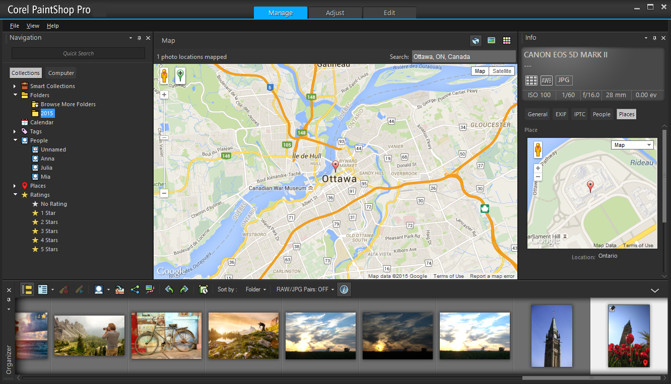

Se si è connessi a Internet, è possibile accedere a Google Maps in Modalità Mappa per visualizzare, aggiungere e modificare le informazioni sulla località (metadati GPS) delle proprie immagini. Per aprire la Modalità Mappa, vedere Per passare alla Modalità Mappa.
In modalità mappa è possibile visualizzare le informazioni sulla posizione sulla mappa interattiva (al centro), nella tavolozza Navigazione (a sinistra) e nella tavolozza Informazioni (a destra).

Dopo aver assegnato una posizione alla foto, un marcatore di posizione viene visualizzato sulla mappa in modalità Mappa e aggiunto alla miniatura della foto con etichetta. Le informazioni di posizione vengono visualizzate anche nelle tavolozze Navigazione e Informazioni.
• Tavolozza Navigazione: le foto con etichetta sono organizzate in base alla posizione nella cartella Luoghi, seguendo la gerarchia Paese, regione, città e via. Le foto con informazioni sulla posizione che non trovano corrispondenza sulla mappa vengono elencate nella cartella Luoghi sconosciuti. A queste foto è possibile aggiungere etichette sia manualmente sia importando e facendo corrispondere i dati sulla posizione. Dopo aver aggiunto le etichette alle foto, queste vengono spostate in una cartella che corrisponde alla loro posizione.
• Tavolozza Informazioni: le informazioni sulla posizione vengono visualizzate nella scheda Luoghi. Gli indicatori di posizione possono essere visualizzati su una mappa e i nomi delle posizioni corrispondenti vengono elencati nella finestra Posizione sottostante. La tavolozza Informazioni mostra anche le coordinate modificabili della latitudine e della longitudine.

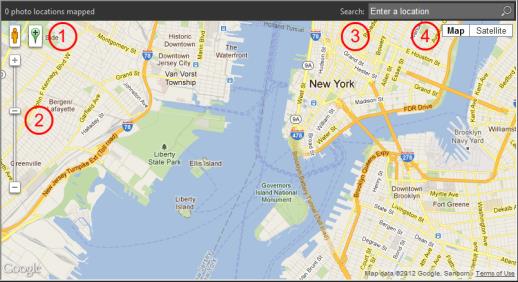

La modalità Mappa è integrata in Google Maps e offre numerose opzioni di visualizzazione, ad esempio lo zoom avanti e indietro o Google Street View. Per ulteriori informazioni sulle opzioni disponibili, consultare la Guida di Google Maps.
La modalità Mappa offre tutte le funzionalità standard di Google Maps. È possibile 1) attivare Street View trascinando il pegman giallo sulla mappa, 2) eseguire lo zoom avanti o indietro trascinando il dispositivo di scorrimento, 3) cercare una posizione e 4) selezionare una vista mappa.

Scegliere una vista mappa
Fare clic sul pulsante Mappa o Satellite nell'angolo superiore destro dell'area mappa e selezionare le opzioni desiderate.
Zoom avanti e indietro
Trascinare il dispositivo di scorrimento Zoom verso l'alto o verso il basso. Più si aumenta il livello di ingrandimento e più si visualizza in modo più dettagliato la mappa e quegli indicatori di posizione che, nella visualizzazione rimpicciolita, erano raggruppati tutti in un solo indicatore.
Utilizzare Google Street View
Trascinare il pegman giallo in una posizione sulla mappa. Per uscire da Google Street View, fare clic sul pulsante Chiudi.
