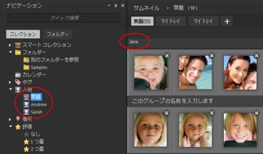

顔認識を実行すると、写真が人物のグループに分類され、「無題」のフォルダーに配置されます。
4 [管理] がサムネイル モードになっていない場合は、
[管理] の右上隅にある
[サムネイル モード] ボタン
をクリックしてグループを表示します。
写真の一番多いグループが最初にリストされます。各グループ内では、一番新しい写真が最初に表示されます。一枚の写真にのみ現われる人物は、グループ解除と呼ばれるグループに分類されます。
5 グループのタイトル バーをクリックして、グループの名前を入力します。
グループのすべての写真は、その名前がタグ付けされます。
顔認識の精度を向上するには、同じ人物のはっきりと撮影された写真を 10 枚選んで、これらの写真で顔認識を最初に実行します。これらの基準写真は、その人物の将来の顔一致精度を向上します。
グループの名前を入力すると、そのグループは、「無題」フォルダーから [ナビゲーション] パレットの新しく名付けられたフォルダーに移動されます。
