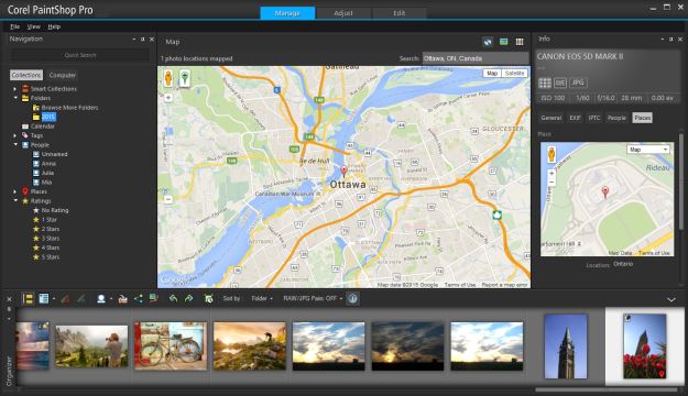

[マップ] モードでは、場所情報をインタラクティブ マップ (中央)、[ナビゲーション] パレット (左)、[情報] パレット (右) に表示できます。

場所を写真に割り当てると、位置マーカーが [マップ] モードのマップに表示され、タグ付けされた写真のサムネイルに追加されます。場所情報は [ナビゲーション] パレットと [情報] パレットにも表示されます。
ナビゲーション パレット — タグ付けされた写真は [場所] フォルダーの場所によって整理され、国、地域、都市、道路の階層構造に従います。マップに照合できない場所情報を持った写真は、「不明な場所」フォルダーにリストされます。このような写真は、手動による操作や、インポートによる場所データのマッチングによってタグ付けできます。写真はタグ付けされると、場所に対応するフォルダーに移動されます。
情報パレット — 場所情報は [場所] タブに表示されます。マップに位置マーカーを表示できます。また、対応する場所の名前が下の [場所] ボックスにリストされます。情報パレットも編集可能な経度と緯度情報を表示します。

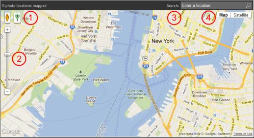

マップ モードは Google Maps と一体化しており、ズームインやズームアウト、Google Street View などのさまざまな表示オプションを提供しています。使用できるオプションの詳細については、Google Maps ヘルプを参照してください。
マップ モードは、Google Maps のすべての標準的機能を提供しています。1) 黄色のペグマンをマップにドラッグして、Street View を有効化する、2) スライダーのドラッグによるズームインとズームアウト、3) 場所の検索、4) マップ ビューの選択、を行うことができます。
