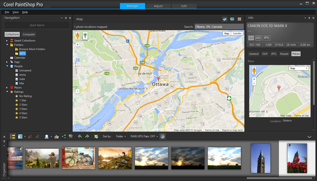

В режиме «Карта» можно просматривать сведения о местоположении на интерактивной карте (в центре), на панели «Навигация» (слева) и на панели «Сведения» (справа).

После назначения местоположения для фотографии маркер местоположения будет отображаться на карте в режиме «Карта» и будет добавлен к эскизу фотографии с тегом. Сведения о местоположении также отображаются на панелях «Навигация» и «Сведения».
• Панель «Навигация»: фотографии с тегами упорядочиваются в папке «Места» по местоположению в соответствии со следующей иерархией: страна, округ, город, дорога. Фотографии, содержащие сведения о местоположениях, не найденных на карте, помещаются в папку «Неизвестные места». Теги для данных фотографий можно добавлять вручную или путем импорта и привязки сведений о местоположении. После того как к фотографиям были добавлены теги, они помещаются в папку соответствующего местоположения.
• Панель «Сведения»: сведения о местоположении отображаются на вкладке «Места». Маркеры местоположения отображаются на карте, а названия соответствующих местоположений перечислены ниже, в поле «Местоположения». На панели «Сведения» также отображаются редактируемые данные широты и долготы.

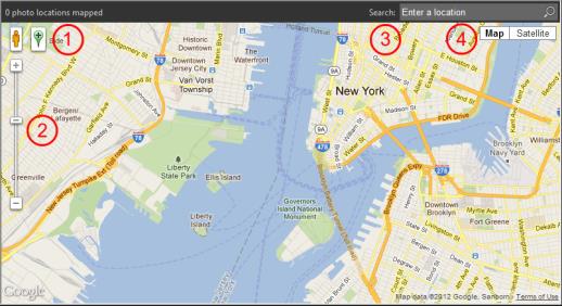

В режиме «Карта» доступны все стандартные функции Карт Google. Можно: (1) активировать приложение Street View путем перетаскивания желтого человечка на карту; (2) увеличивать и уменьшать масштаб путем перетаскивания регулятора; (3) выполнять поиск местоположения; и (4) выбирать режим просмотра карт.
