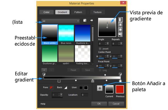

La página Degradado del cuadro de diálogo Propiedades del material le permite elegir y editar gradientes.

Aparecerá el cuadro de diálogo Propiedades del material.
2 Haga clic en el botón Degradado.
3 Si es necesario elija una categoría de gradientes de la lista desplegable Categoría.
4 Haga clic en una miniatura de gradiente.
5 Elija una o varias de las siguientes opciones:
Estilo: le permite elegir entre Lineal , Rectangular , Reflejos o Radial .
Ángulo: especifica el ángulo, o dirección del gradiente, de 0 a 359 grados. Esta opción se aplica únicamente a estilos de gradiente lineales, rectangulares y radiales.
Repetir: establece el número de veces (de 0 a 999) que se repite la trama del gradiente.
Invertir: al activar esta casilla se invierten los colores del gradiente.
Punto central: determina las coordenadas verticales y horizontales del punto a partir del cual se dispersa o irradia el gradiente. La distancia se mide en términos de porcentaje del ancho del área de relleno. Puede cambiar el punto central para crear rellenos en círculos o con otras formas en las que el centro del gradiente no coincide con el centro del objeto. Esta opción se aplica únicamente a estilos de gradiente rectangulares, de reflejos y radiales.
Punto focal: determina las coordenadas verticales y horizontales del punto en que comienza el color de primer plano del gradiente. La distancia se mide en términos de porcentaje del ancho del área de relleno. Puede cambiar el punto focal para crear rellenos en círculos o con otras formas en los que la fuente de luz efectiva no coincide con el centro del objeto. Esta opción se aplica únicamente a estilos de gradiente de reflejos y sólo está disponible cuando la casilla Enlazar está desactivada.
Enlazar puntos central y focal: asigna los mismos valores a los puntos central y focal. Para editar ambos puntos de forma individual, deje sin activar esta casilla. Esta opción se aplica únicamente a estilos de gradiente rectangulares y de reflejos.
6 Haga clic en Aceptar.

También se puede desplazar el punto central arrastrando el control de aguja o cruces que se muestran en la vista previa de gradiente. Si desactiva la casilla Enlazar, puede desplazar el punto focal arrastrando las cruces del gradiente.
