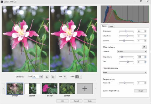

Se abre el cuadro de diálogo Laboratorio de archivos RAW con la imagen.
* Para ajustar la configuración para las fotos RAW
1 En el cuadro de diálogo Laboratorio de archivos RAW, haga clic en la ficha Básico y realice una de las siguientes acciones:
Arrastre los controles deslizantes Brillo, Saturación o Sombra para realizar un ajuste rápido general de la imagen.
En el área Balance de blancos, ajuste el color haciendo clic en una opción de iluminación predefinida en la lista desplegable Escenario o haciendo clic en el área de vista previa para establecer el punto blanco con la herramienta Cuentagotas. También puede ajustar o ajustar con precisión el color con los controles deslizantes Temperatura y Tono.
En el área Resaltar recuperación, haga clic en una opción de la lista desplegable. Esta función funciona especialmente bien en imágenes sobreexpuestas, ya que ayuda a restaurar detalles de las zonas quemadas.
En el área Reducir ruido, arrastre el control deslizante Umbral para suavizar el ruido digital.
Puede previsualizar los cambios en la foto en el área Vista previa.
Si desea conservar los ajustes para usarlos más adelante, marque la casilla de verificación Guardar configuración de la imagen.
Haga clic en Restablecer en cualquier momento para borrar todos los ajustes.
2 Haga clic en una de las opciones siguientes:
Aceptar: aplica la configuración y sale del Laboratorio de archivos RAW.
Cancelar: sale del Laboratorio de archivos RAW sin ajustar la configuración de la foto.
