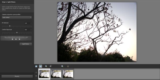

Слияние экспозиции (окно Шаг 1)
Дополнительную информацию о съемке, для которой подходит слияние экспозиции, см. раздел «Фотографирование для последующей обработки HDR» на странице 198..
В слиянии экспозиции применяется трехшаговый процесс:
Слияние — выберите параметры слияния и, если требуется, примените выборочное редактирование.
Настройки HDR — после слияния фотографий можно отредактировать их и сохранить результаты в редактируемый файл HDR перед окончательным слиянием и финальной настройкой.
Тонкая настройка — усовершенствуйте изображение с помощью параметров устранения шума и увеличения резкости наряду с рядом других знакомых инструментов. После завершения работы можно сохранить результаты в файл стандартного формата и закрыть слияние экспозиции.
Для подробной информации о каждом шаге см. разделы ниже.

* Выбор параметров слияния для слияния экспозиции (Шаг 1)
1 На вкладке Управление выберите эскизы фотографий, которые необходимо объединить.
Вокруг эскизов выбранных фотографий появится оранжевый контур.
2 Выберите Файл HDR Слияние экспозиции.
3 В окне «Шаг 1: В окне слияния выберите профиль в раскрывающемся списке Профиль кривой отклика.
Если вы не уверены, какой параметр лучше выбрать, нажмите Автовыбор.
При появлении регулятора интервала EV настройте значение экспозиции, которое применялось между фотографиями.
4 В области выравнивания выберите тип выравнивания в списке Метод.
Если необходимо обрезать края, которые не перекрываются, отметьте флажок Автообрезка.
5 Нажмите кнопку Выровнять.
Для просмотра результатов установите флажок «Просмотреть выравнивание» (внизу панели).
6 Если необходимо оставить или удалить определенные участки с отдельных фотографий, используйте элементы управления в области выборочного редактирования. См. «Усиление или замазывание дефектов в слиянии экспозиции» на странице 202..
7 Нажмите кнопку Обработка.
Параметры слияния применены и появится окно «Шаг 2: Настройки HDR».
Если необходимо подстроить параметры слияния, нажмите Назад, чтобы вернуться к окну Шаг 1.
