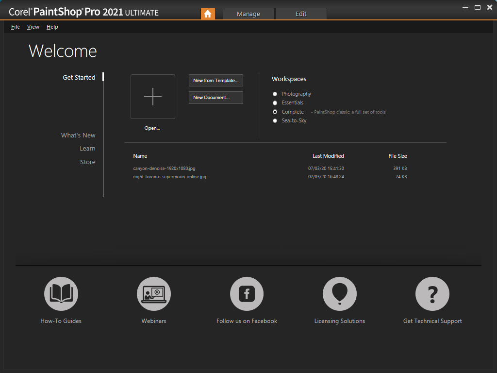

Pestaña Bienvenida
La pestaña Bienvenida le permite acceder a la configuración predeterminada del espacio de trabajo, iniciar un proyecto nuevo o abrir un archivo reciente y proporciona herramientas de aprendizaje, ofertas e información importante acerca del producto.
Bienvenida

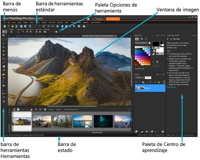

Pestaña Editar
La pestaña Editar permite acceder a las funciones de edición. En función del espacio de trabajo, incluye menús, herramientas y paletas que puede utilizar para crear y editar imágenes.

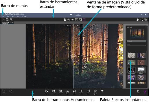

(Espacio de trabajo Fotografía) Espacio de trabajo táctil simplificado con una práctica Vista dividida que facilita la edición en el espacio de trabajo Fotografía para los principiantes y resulta ideal para aplicar modificaciones rápidas.
(Espacio de trabajo Completo) Fotografía mostrada en Editar
La pestaña Editar incluye los siguientes componentes:
Barra de menús: la barra de menús muestra opciones de menú para realizar tareas. Por ejemplo, el menú Efectos contiene comandos para la aplicación de efectos a las imágenes.
Barras de herramientas: muestran botones para tareas habituales. Para obtener más información, consulte Uso de las barras de herramientas.
Paletas: muestran información de la imagen y ayudan a seleccionar herramientas, modificar opciones, administrar capas, seleccionar colores y realizar otras tareas de edición. Para obtener más información, consulte Uso de paletas.
Ventana Imagen: muestra los archivos abiertos. Puede elegir entre organizar la vista por fichas o por ventanas. Para obtener más información, consulte Visualización de imágenes.
Barra de estado: la barra de estado muestra información sobre la herramienta o el elemento de menú seleccionado, así como las dimensiones de la imagen, su profundidad de color y la posición del cursor. La barra de estado aparece en la parte inferior de la ventana y, a diferencia de otras barras de herramientas, no se puede personalizar ni mover. Si desea obtener más información sobre la visualización de la información de imágenes, consulte Visualización y edición de la información de la foto.

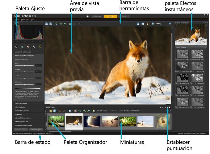

Pestañas opcionales: Ajustar (espacio de trabajo Completo)
La pestaña Ajustar permite realizar tareas rápidas de edición. Es posible arreglar y mejorar las fotos mediante las herramientas usadas con más frecuencia.
Foto mostrada en la pestaña Ajustar
La pestaña Ajustar se compone de:
Paleta Ajustar: muestra herramientas y controles para ajustar fotografías.
Área Vista previa: muestra la foto seleccionada en la paleta Organizador.
Barra de herramientas: muestra botones para acceder a comandos de guardado y visualización habituales.
Paleta Efectos instantáneos: muestra efectos preestablecidos que puede aplicar a sus fotografías.
Barra de estado: muestra información sobre la herramienta seleccionada.
Paleta Organizador: esta paleta le permite seleccionar fotografías (como miniaturas) e incluye una barra de herramientas con una gama de comandos y opciones de administración de fotografías. Puede mostrar u ocultar las herramientas haciendo clic en el botón .
Control Establecer puntuación: le permite asignar puntuaciones a cada fotografía para que pueda encontrar rápidamente sus favoritas.
