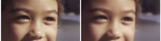

Изображение слева выглядит зернистым из-за шума цифровой камеры. На изображении справа переход между цветами более плавный, а зернистость после удаления шума уменьшилась.
