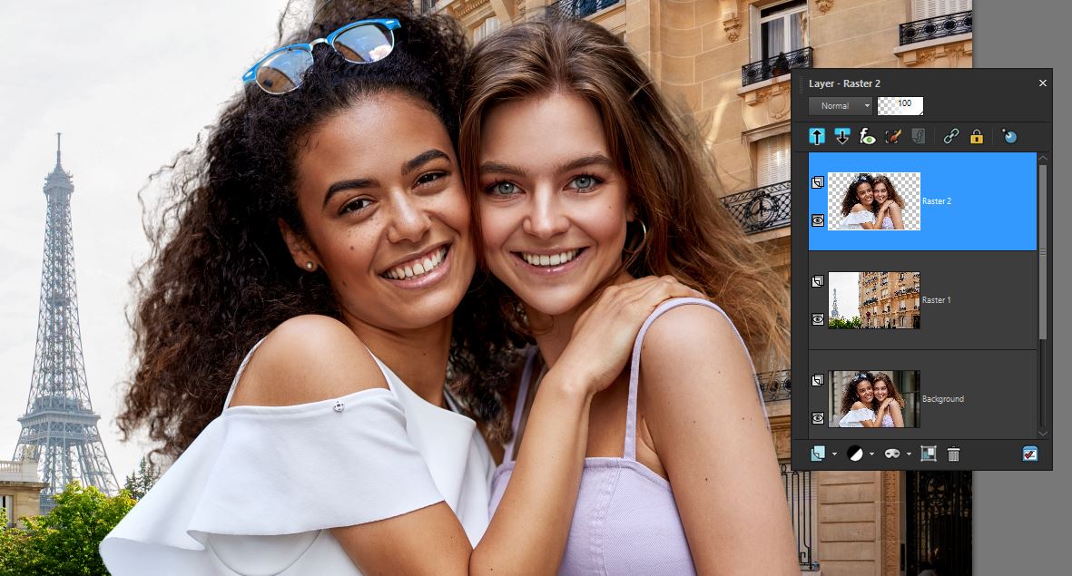

Nachdem Sie den Hintergrund ersetzt haben, wird das sich ergebende Bild mit separaten Ebenen für das Motiv, den neuen Hintergrund und das Originalbild ausgegeben.
Um maximale Bearbeitbarkeit zu gewährleisten, werden Ebenen für das Motiv (obere Ebene), den neuen Hintergrund (mittlere Ebene) und das Originalbild (untere Ebene) verwendet.
