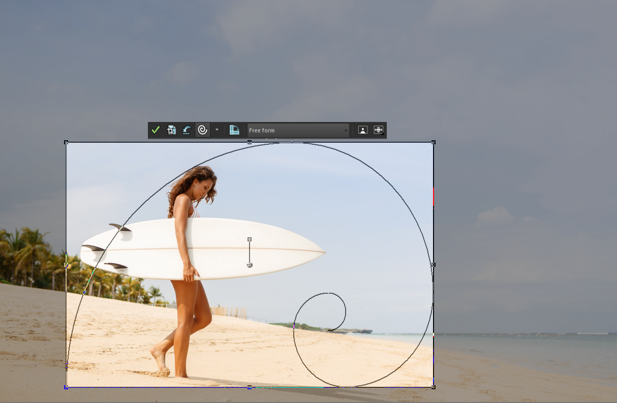

Guías de composición
Para reforzar aún más su composición al recortar, puede utilizar guías de composición. Entre las guías de composición figuran Regla de los tercios, Espiral áurea, Proporción áurea, Diagonal, Triángulo y una cuadrícula estándar.
La guía de composición Espiral áurea sirve para encontrar un agradable equilibrio entre el punto focal principal y los puntos focales secundarios o espacio negativo (no focal).

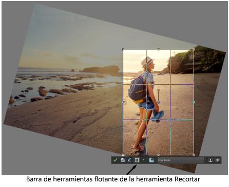

1 En la barra de herramientas Herramientas, seleccione la herramienta Recortar .
De forma predeterminada, el rectángulo de recorte aparece en la imagen y el área fuera del rectángulo de recorte está sombreada.
2 Ajuste el tamaño del área de recorte arrastrando cualquiera de los tiradores o bordes. Para volver a colocar el rectángulo de recorte, coloque el cursor dentro y arrastre.
Puede utilizar un tamaño de recorte preestablecido eligiendo una opción de la lista desplegable Ajustes en la barra de herramientas flotante de la herramienta Recortar o en la lista desplegable de la paleta de opciones de herramienta.
Si desea utilizar una guía de composición, en la barra de herramientas flotante haga clic en el botón Guías de composición (este botón activa y desactiva las guías) y elija una guía en la lista desplegable.
3 Cuando esté listo para recortar la imagen, haga clic en el botón Aplicar en la paleta Opciones de herramienta o en la barra de herramientas flotante de la herramienta Recortar.

Girar libremente la imagen respecto al rectángulo de recorte
Arrastre el extremo cuadrado del tirador de rotación o un punto de la esquina. Esta función puede ser útil cuando, por ejemplo, quiere enderezar y luego recortar una foto torcida que haya sido obtenida mediante escáner.
