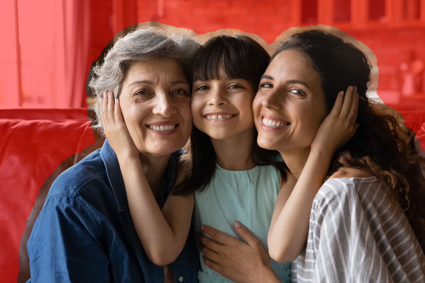

La Modalità Ritratto AI è stata usata per attirare l’attenzione sulla famiglia nella foto e ridurre le distrazioni di sfondo applicando un effetto profondità di campo che sfoca lo sfondo.

3 Esaminare la sovrapposizione rossa che appare nelle aree di sfondo.
Nota: Attorno al soggetto appare un’area buffer. Il buffer aiuta a mantenere nitidi i contorni del soggetto quando viene applicata una sfocatura allo sfondo.
