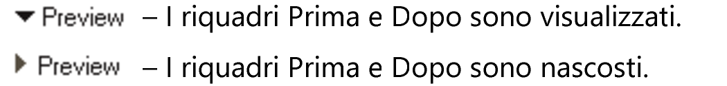

In alcune finestre di dialogo, per mostrare o nascondere i riquadri Prima e Dopo, fare clic sul pulsante Mostra/nascondi anteprime:
Anche dopo aver nascosto i riquadri Prima e Dopo è possibile selezionare la casella di controllo Anteprima dell'immagine nell'angolo in alto a destra della finestra di dialogo per visualizzare gli effetti delle impostazioni correnti.

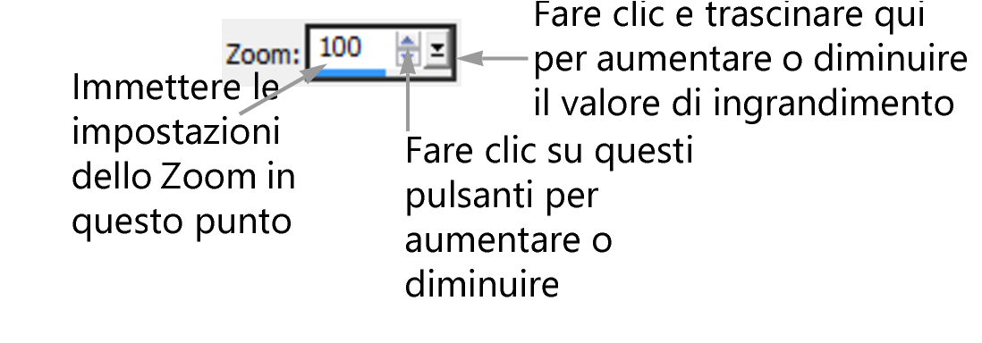

Per eseguire lo zoom avanti e indietro dell'anteprima dell'immagine
Torna all'inizio
Impostare il valore nel controllo Zoom.
È anche possibile espandere la finestra di dialogo per creare altro spazio per i riquadri Prima e Dopo.
