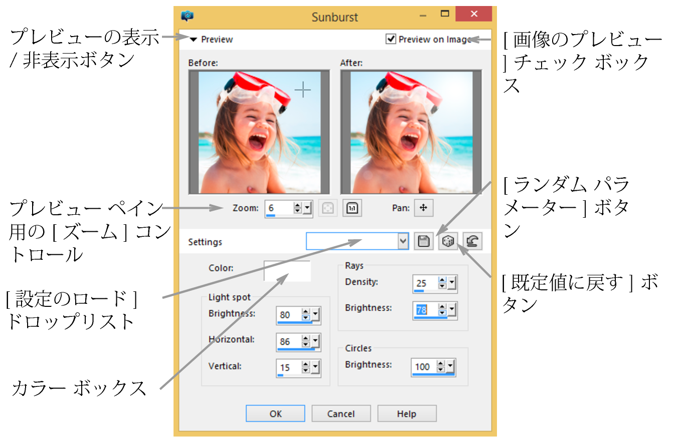

ほとんどの効果は、ダイアログ ボックスで設定を調整することでカスタマイズできます。効果を適用するためのダイアログ ボックスには、いくつかの共通した機能があります。
[変更前] ペインには元の画像が表示され、[変更後] プレビューでは、現在の設定を適用した画像をプレビューできます。
[設定のロード] ドロップリストは、既定では「前回使った設定」に設定されています。[設定] を使用すると、複数の画像に同じ設定を適用できます。
独自の効果の設定を保存したり読み込んだりするには、設定を作成/使用するを参照してください。
効果のダイアログ ボックスの例。

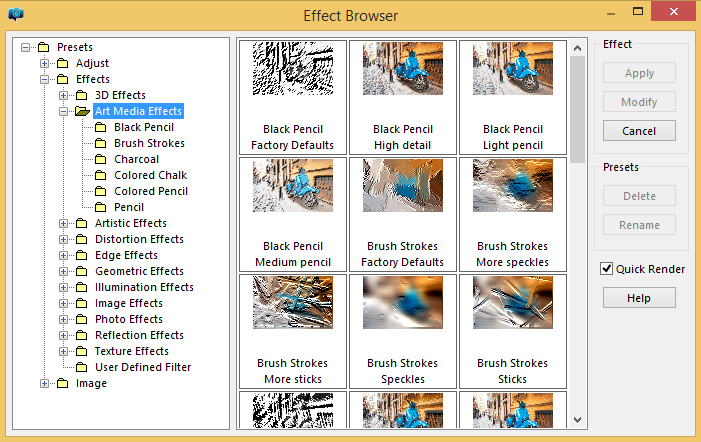

効果ブラウザーを使用する
画像に効果を適用する前に複数の効果をプレビューする場合は、効果ブラウザーを使用することができます。効果ブラウザーには、PaintShop Pro の既定の設定とユーザー作成の設定の両方が表示されます。
効果ブラウザーでサムネイルのプレビューを表示するために、PaintShop Pro は効果の既定の設定や既に保存されている設定を画像に適用します。設定は、PaintShop Pro ファイル形式のスクリプト (PspScript) として保存されます。
効果ブラウザーにサムネイルが表示され、効果をプレビューして選択することができます。

ほとんどの効果の場合、ダイアログ ボックスが表示されます。
必要な設定を指定するか、
[設定のロード] ドロップリストから設定を選択します。
[変更後] プレビューで効果をプレビューすることができます。
注意: すべての効果で [設定] を使用できるわけではありません。
[設定の保存] ボタン  をクリックして [設定名] ボックスに名前を入力し、 [OK] をクリックします。
[設定のロード] ドロップリストから [既定] を選択します。

効果ブラウザーから効果を選択するには
[効果]
[効果ブラウザー] を選択します。
左ペインの階層リストから、次のいずれかを実行します。
画像に適用されるすべての効果をプレビューするには、
[設定] フォルダーをクリックします。
効果カテゴリーをプレビューするには、
[効果] フォルダーのサブフォルダー (
3D 効果、
アーティスティック効果、
写真効果など) をクリックします。
PaintShop Pro は、選択されたフォルダーをスキャンし、各効果設定を適用した画像のサムネイルを作成します。
効果の設定を選択するには、サムネイル画像をクリックします。
[変更] をクリックし、効果のダイアログ ボックスで設定を調整します。
注意: 調整できない効果の場合、このボタンは使用できません。
[ファイル] [環境設定] [全般の設定] を選択し、左側の [表示とキャッシュ] をクリックします。 [効果ブラウザー サムネイル] グループ ボックスの [サイズ (ピクセル)] コントロールで値を設定します。
選択範囲の作成については、 選択範囲を作成するを参照してください。
特定の効果に対して効果ブラウザーに表示されるサムネイル プレビューには、既定の設定とユーザーが保存した設定が含まれます。設定はスクリプト ファイル (ファイル名拡張子「.PspScript」が付いたファイル) として保存され、プログラムのメイン フォルダーにある設定フォルダーに格納されます。設定ファイルを保存する場所は変更できます。効果の設定ファイルの保存場所を変更する方法については、リソースのファイルの場所を変更するにはを参照してください。
