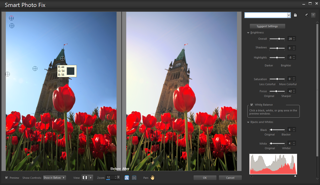

ダイアログ ボックスには 2 つのスタイルがあります。調整・編集フィルターの、被写界深度、デジタル ノイズ除去、グラデーション フィルター、赤目修整、レトロ ラボ、選択フォーカス、スマート修整、ビネットは、インタラクティブなコントロールを使いやすくするために、より広いレイアウトが使われています。
一部の調整・編集ダイアログ ボックスは、より広いレイアウトになっています。

画像の補正、効果の適用、選択範囲の変更などに使用するダイアログ ボックスには、通常、[変更前] および [変更後] プレビューがあり、変更が適用された画像を表示できます。

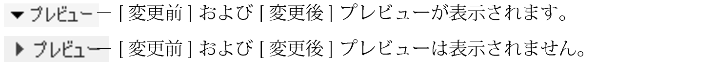

ダイアログ ボックスによっては、[プレビューの表示/非表示] ボタンをクリックして、[変更前] および [変更後] プレビューを表示または非表示にできます。
[変更前] および [変更後] プレビューを非表示にしても、ダイアログ ボックスの右上コーナーの [画像のプレビュー] チェック ボックスで画像の現在の設定の効果を見ることができます。

一部のダイアログ ボックスでは、コントロールで現在選択されている色を表示するカラー ボックスがあります。カラー ボックス上にポインタを移動すると、ポインタがスポイトの形に変わり、色の RGB 値が表示されます。

ダイアログ ボックスを大きくして、[変更前] および [変更後] ペインを表示する領域を広げることもできます。
[パン] ボタン
を押したまま、表示したい領域の中心に選択矩形を移動することもできます。

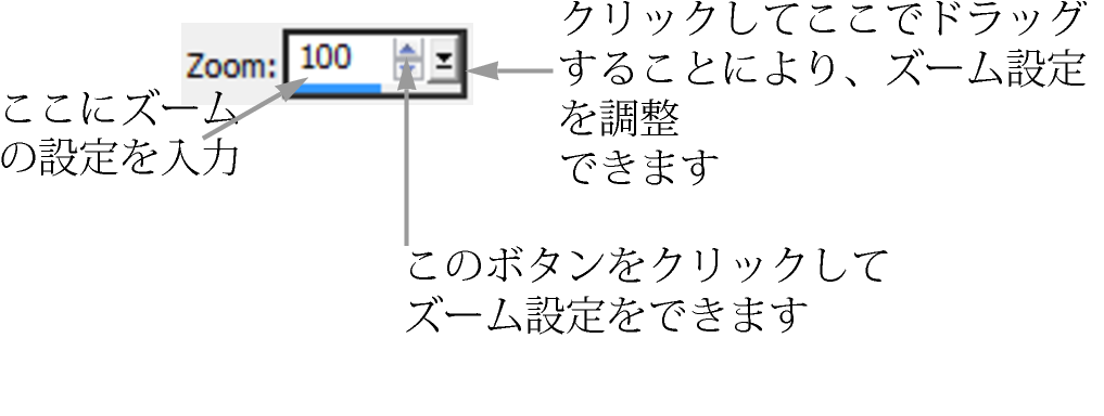

使用可能な範囲を超えた値を入力すると、数値が赤く表示されます。
数字をダブルクリックするとハイライトされるので、そこで新しい値を入力することもできます。
