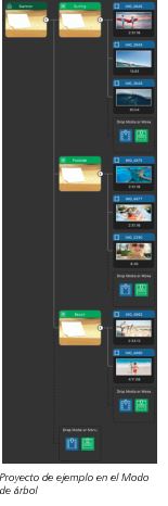

Le conviene pensar cómo va a organizar el contenido multimedia antes de crear el proyecto. MyDVD emplea una estructura en árbol y submenús para organizar proyectos. Vamos a echar un vistazo a un proyecto de ejemplo.
Ejemplo: tengo bastantes clips de vídeo de un viaje de fin de semana. Para el proyecto decido incluir los mejores clips de tres actividades distintas. El título del menú principal va a ser "Vacaciones de verano" y voy a crear submenús para cada actividad:
Surf (3 clips de vídeo)
Piscina (3 clips de vídeo)
Playa (2 clips de vídeo)
En el ejemplo, la plantilla de menú principal que elegí en la ficha Tema de Media Browser puede contener hasta cuatro elementos por menú y los submenús siguen la misma estructura. Si tiene más de cuadro vídeos en cualquiera de los grupos, puede crear una subestructura que resulte adecuada para el proyecto. En el ejemplo descrito, si hubiese nueve vídeos de surf, podría crearse otro submenú en función de los participantes: mamá (3 vídeos), papá (2 vídeos) e hijos (4 vídeos).

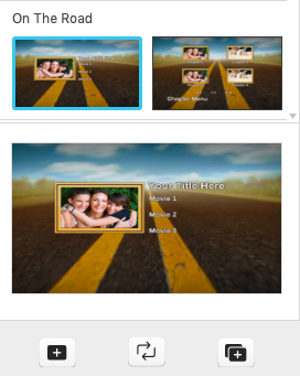

En la ficha Temas, la miniatura del menú principal y de los submenús se muestra a la izquierda. La miniatura a la derecha es un menú de capítulos (los capítulos se suelen usar en vídeos más largos). Si hace clic en una miniatura, aparece un contorno azul alrededor de la miniatura seleccionada y el menú seleccionado puede previsualizarse en la parte inferior del panel. La plantilla anterior puede contener hasta tres elementos por menú (indicados como Película 1, Película 2, Película 3).
