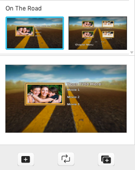

Nella scheda Tema, la miniatura dei menu e sottomenu viene visualizzata a sinistra. La miniatura a destra è il menu dei capitoli (i capitoli vengono usati spesso nei video più lunghi). Facendo clic su una miniatura, si apre un contorno blu attorno alla miniatura selezionata e il menu selezionato viene visualizzato in fondo al riquadro. Il modello mostrato di seguito può includere fino a tre elementi per menu (indicati come Filmato 1, Filmato 2, Filmato 3).
