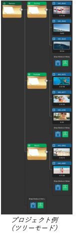

プロジェクトを作成する前に、メディアのアレンジ方法を決めておくと良いでしょう。MyDVD では、プロジェクトの整理にツリー構造およびサブメニューを使用します。以下の例をご覧ください。
例: 週末の旅行で撮ったたくさんのビデオがあります。その中から、3 つのアクティビティの最中に撮影したビデオクリップをプロジェクトに使用することにしました。メインメニューのタイトルは「夏の休暇」。各アクティビティにそれぞれのサブメニューを作成します。
サーフィン(ビデオクリップ 3 本)
プールサイド(ビデオクリップ 3 本)
ビーチ(ビデオクリップ 2 本)
この場合、"メディア ブラウザ" の "テーマ" タブで選択したメインメニュー用テンプレートだとメニューごとに最大 4 つのアイテムを選択し、サブメニューにも同じ構造を使用することができます。1 つのグループに 4 本以上のビデオがある場合、プロジェクトに合った別の下位構造を作成できます。この例の場合、仮にサーフィンのビデオが 9 本あったとしたら、サーフィンをした人ごとに下位のサブメニューを作成します。ママ(3 本)、パパ(2 本)、子供たち(4 本)

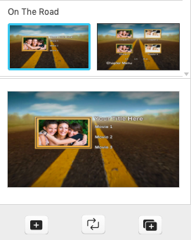

メインメニューとサブメニューのサムネイルは、"テーマ" タブの左側に表示されます。右側のサムネイルは、チャプター メニューです(チャプターは通常長編ビデオに使用されます)。選択したサムネイルには青色の枠線が表示され、選択されたメニューをパネル下部でプレビューできます。上図のテンプレートには、メニュー当たり最大 4 つのアイテム(ムービー 1、ムービー 2、ムービー 3)を追加できます。

5 "ツリーモード" パネルで、すべてのメディアをプロジェクトにどのように使用するかを決定します。次のいずれかの操作を行います。
メインメニューでタイトルを入力するには、"ルートメニュー" をクリックし、新しい名前を入力します。
サブメニューを追加するには、"サブメニュー” のアイコン をクリックします。"サブメニュー" をクリックして、新しい名前を入力します。
