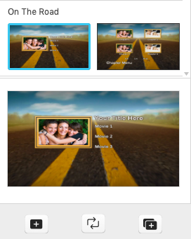

Auf der Registerkarte “Designs“ wird die Miniaturansicht für die Haupt- und Untermenüs auf der linken Seite angezeigt. Die Miniaturansicht auf der rechten Seite ist das Kapitelmenü (Kapitel werden oft in längeren Videos verwendet). Wenn Sie auf eine Miniaturansicht klicken, wird um die ausgewählte Miniaturansicht ein blauer Umriss angezeigt, und unten im Bedienfeld wird eine Vorschau auf das ausgewählte Menü angezeigt. Die oben gezeigte Vorlage kann pro Menü bis zu drei Elemente aufnehmen (als Film 1, Film 2 und Film 3 bezeichnet).
