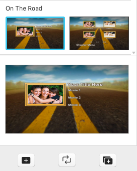

Dans l'onglet Thème, la miniature du menu principal et des sous-menus s'affiche sur le côté gauche. La miniature sur la droite est un menu de chapitres (les chapitres sont souvent utilisés pour les vidéos longues). Si vous cliquez sur une miniature, un cadre bleu s'affiche autour de la miniature sélectionnée et un aperçu du menu sélectionné peut être affiché au bas du panneau. Le modèle présenté ci-dessus peut gérer jusqu'à trois élément par menu (indiqué par Film 1, Film 2, Film 3).
