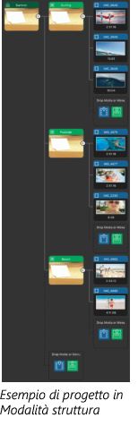

È consigliabile decidere come organizzare i contenuti multimediali prima di creare il progetto. MyDVD utilizza una struttura e dei sottomenu per organizzare i progetti. Di seguito è riportato un esempio di progetto.
Ad esempio: ho alcuni clip video girati durante un weekend fuori porta. Per il mio progetto decido si utilizzare i clip migliori di tre diverse attività. Il titolo del menu principale sarà "Vacanze estive" e creerò dei sottomenu per ogni attività:
Surf (3 clip video)
Piscina (3 clip video)
Spiaggia (2 clip video)
Nell'esempio, il modello del menu principale che ho scelto dalla scheda Tema del Media Browser può includere fino a quattro elementi per menu e sottomenu seguendo la stessa struttura. Se per un gruppo si hanno più di quattro video, si può creare una sottostruttura adatta al progetto. Nell'esempio descritto, se ci fossero stati nove video sul surf, si poteva creare un altro sottomenu in base ai protagonisti dei filmati: mamma (3 video), papà (2 video) e bambini (4 video).
Nota: alcuni modelli possono includere un massimo di due elementi per menu, altri tre o quattro. Il numero è predefinito, quindi occorre scegliere un modello adatto ai propri contenuti.

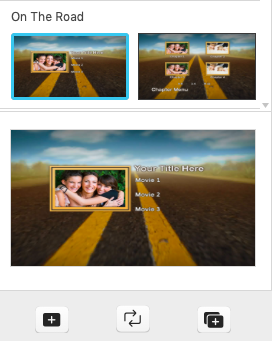

Nella scheda Tema, la miniatura dei menu e sottomenu viene visualizzata a sinistra. La miniatura a destra è il menu dei capitoli (i capitoli vengono usati spesso nei video più lunghi). Facendo clic su una miniatura, si apre un contorno blu attorno alla miniatura selezionata e il menu selezionato viene visualizzato in fondo al riquadro. Il modello mostrato di seguito può includere fino a tre elementi per menu (indicati come Filmato 1, Filmato 2, Filmato 3).
