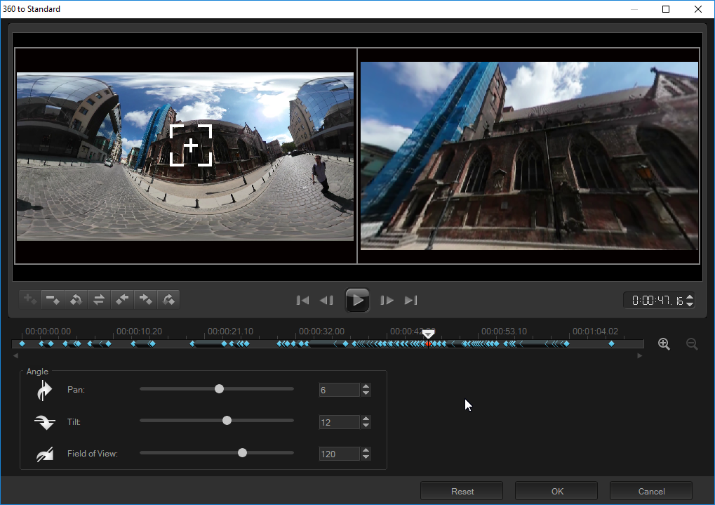

Das Dialogfeld „360 zu Standard“. Die 360°-Videoquelle wird auf der linken Seite angezeigt und die Vorschau auf das Standardvideo auf der rechten Seite.

So wandeln Sie 360°-Videos in Standardvideos um
1 Rechtsklicken Sie auf der Zeitachse auf einen 360°-Videoclip und wählen Sie 360 Video > 360 zu Standard.
Das Fenster 360 Video mit zwei Vorschaufenstern wird geöffnet: auf der linken Seite wird die 360°-Videoquelle angezeigt und auf der rechten Seite ist eine Vorschau auf das Standardvideo zu sehen.
2 Verschieben Sie im 360°-Videofenster das
Ansichtstracker-Symbol
, bis seine Position dem Blickwinkel entspricht, den Sie im Standardvideofenster zeigen möchten.
3 Klicken Sie auf Wiedergabe und wenn Sie den Blickwinkel im Standardvideofenster ändern möchten, verschieben Sie während der Wiedergabe des 360°-Videos den Ansichtstracker.
Jedes Mal, wenn Sie den Blickwinkel ändern, wird ein Schlüsselbild eingefügt.
Schlüsselbilder werden auf der Zeitachse als blaue Rauten angezeigt. Das ausgewählte Schlüsselbild ist rot. Über der Zeitachse werden Schlüsselbildschaltflächen (standardmäßige Schlüsselbild-Steuerelemente) angezeigt.
4 Wenn Sie fertig sind, können Sie das Video abspielen und die Ansichten auf eine der folgenden Arten bearbeiten:
• Löschen Sie ein Schlüsselbild, indem Sie auf der Zeitachse auf das Schlüsselbild klicken und die Löschtaste drücken.
• Verschieben Sie ein Schlüsselbild auf der Zeitachse, um einen neuen Zeitpunkt festzulegen, wann diese Ansicht erscheint.
• Klicken Sie auf ein Schlüsselbild und ändern Sie den Blickwinkel, indem Sie im Bereich Winkel die Werte für Schwenken, Neigen und Sichtbereich ändern.
5 Klicken Sie auf OK, um die Änderungen zu akzeptieren und zur Zeitachse zurückzukehren.
Wenn Sie alle Schlüsselbilder löschen möchten, klicken Sie auf die Schaltfläche Zurücksetzen.
6 Wenn Sie Ihr Projekt ausgeben möchten, stellen Sie sicher, dass Sie ein Standard-Videoformat auswählen.
