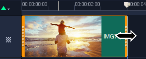

1 Dans l'espace de travail Éditer, cliquez sur un clip vidéo sur le plan de montage.
2 Dans la zone de navigation du panneau Lecteur, cliquez sur Clip, puis sur le bouton Lire.
3 Après avoir examiné le clip, faites glisser les poignées de découpe orange de leur position de départ d'origine vers leur nouvelle position de départ. Le curseur se déplace vers l'image sélectionnée, et l'image s'affiche dans la fenêtre d'aperçu.
1. Poignée de découpe (une à chaque extrémité). 2. Curseur.
4 À présent, faites glisser la deuxième poignée de découpe de sa position de fin d'origine vers sa nouvelle position de fin.
5 Cliquez sur Lire.
Remarque: Les modifications apportées aux fichiers importés dans la bibliothèque n'affectent pas les fichiers d'origine.
Vous pouvez également découper des clips sur le plan de montage lui-même en faisant glisser les poignées de découpe d'un clip.

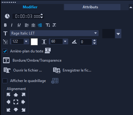

5 Pour éditer le texte du titre, double-cliquez sur le clip du titre sur le plan de montage, puis dans la fenêtre d'aperçu, sélectionnez le texte et tapez le nouveau texte. Veillez à ce que le texte ne dépasse pas de la zone qui s'affiche près des bords de la fenêtre d'aperçu (appelée Zone de titre et de sécurité).
6 Le panneau Options s'affiche à droite des miniatures de la bibliothèque. Sur la page Éditer du panneau Options, utilisez les contrôles afin de mettre en forme le texte de votre titre. Par exemple, vous pouvez aligner le texte et modifier la police, la taille et la couleur.
