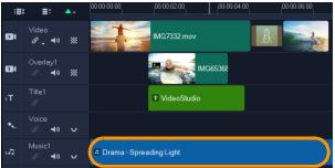

* Aggiunta di clip e foto
L'aggiunta di clip e foto a un progetto video è molto semplice: basta trascinare le miniature per i clip video e le foto che si desidera utilizzare dalla Libreria alla linea temporale.

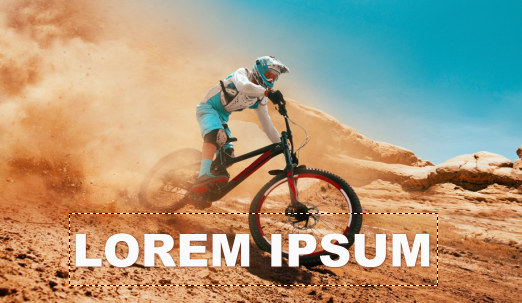

* Aggiunta di titoli
Di seguito è indicata la procedura per per aggiungere un titolo.
1 Nella linea temporale, trascinare lo Scrubber nella posizione desiderata.
2 Fare clic sul pulsante Titolo a sinistra delle miniature Libreria.
3 È possibile immettere un titolo direttamente nella finestra Anteprima, ma il modo più semplice per ottenere un titolo dall'aspetto professionale consiste nel trascinare la miniatura di un titolo dalla Libreria alla Traccia titolo nella linea temporale.
4 È possibile trascinare il titolo in qualsiasi posizione nella Traccia titolo e regolare la durata del titolo trascinando gli indicatori di inizio e fine del clip.

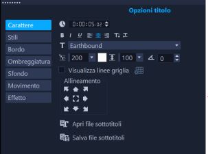

5 Per modificare il testo del titolo, fare doppio clic sul clip del titolo nella linea temporale. Nella finestra Anteprima, selezionare il testo e inserire quello nuovo.
6 Il pannello Opzioni si apre nella Libreria. Nella pagina Opzioni titolo del pannello Opzioni, usare uno dei controlli per formattare il testo del titolo. Ad esempio, è possibile allineare il testo e modificare il carattere, le dimensioni e il colore.

* Aggiunta di musica
È possibile aggiungere canzoni dal computer trascinando un file musicale dalla Libreria alla Traccia musicale. È anche possibile utilizzare la funzione Musica automatica per selezionare musiche senza royalty per il progetto.
1 Sulla barra degli strumenti Linea temporale, fare clic sul pulsante Musica automatica .
2 Nell'area Musica automatica presente nel riquadro Opzioni, provare le varie scelte negli elenchi a discesa e fare clic su Riproduci brano selezionato per ascoltare la selezione.
3 Per aggiungere la selezione alla linea temporale, fare clic su Aggiungi alla linea temporale.
4 La musica viene aggiunta alla Traccia musicale e, come con altri clip, è possibile trascinarla in una nuova posizione nella linea temporale e ritagliarla trascinando gli indicatori di inizio e fine.
