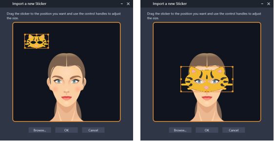

5 Nella finestra Importa nuovo adesivo, trascinare l’immagine importata nella posizione desiderata e trascinare un nodo angolare per regolare le dimensioni dell’adesivo. Verificare che l’adesivo sia allineato come desiderato sul volto.
6 Fare clic su OK.
Il nuovo adesivo viene aggiunto alla Libreria.
