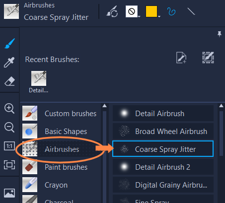

2 Nella barra degli strumenti, fare clic sullo strumento
Pennello e nella barra proprietà, fare clic sul pulsante
Selettore pennello
(l’icona cambia in base alla categoria di pennello selezionato).
3 Scegliere una categoria di pennello (lato sinistro del pop-up del selettore), quindi fare clic su un pennello specifico (lato destro del pop-up.
4 Nella barra delle proprietà, impostare la texture, lo stile della pennellata, le dimensioni del pennello, l'opacità e qualsiasi altra impostazione del pennello desiderata. Le proprietà del pennello disponibili variano in base alla categoria del pennello selezionata.

2 Scegliere una categoria di pennello (lato sinistro del pop-up del selettore), quindi fare clic su un pennello specifico (lato destro del pop-up.
3 Nella barra delle proprietà, impostare la texture, lo stile della pennellata, le dimensioni del pennello, l'opacità e qualsiasi altra impostazione del pennello desiderata. Le proprietà del pennello disponibili variano in base alla categoria del pennello selezionata.
