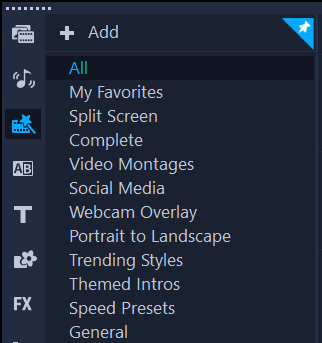

1 編集ワークスペースで、ライブラリ パネルの [テンプレート] ボタン をクリックします。
2 カテゴリ リストで、インスタント プロジェクトのカテゴリをクリックします。
