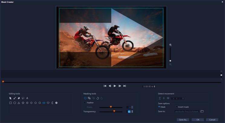

VideoStudio Ultimate でマスクを作成、編集し、選択した領域に効果を適用できます。マスク クリエーターを使って、ブラシ、フリーハンド ツール、整形ツール、テキスト ツールを使用してマスクを適用できます。マスクを反転して、選択領域と非選択領域を替えることも可能です。
マスク クリエーターでは、マスク領域は影や範囲が選択された青いボックスで表示されます。

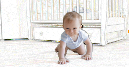

ビデオマスクや特殊効果(カラーペン)を使うと、ユニークなシーンを生み出せます。

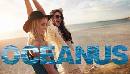

テキストマスクは、ビデオや画像に使用できます。

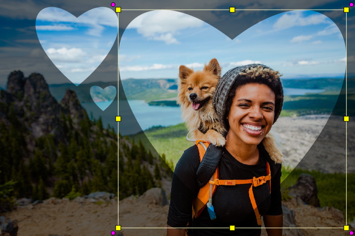

ハートマークのツールを使って、3つのハートでマスクを作成。それぞれのハートを個別に編集し、移動できます。また、複数の要素を一つに結合できます。

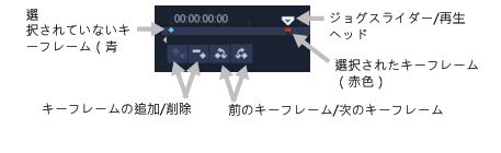

4 1つまたは複数のマスク要素に動きを追加するには、
[マスクを移動] ツール
をクリックし、再生ウィンドウでマスク要素を選択し、再生ウィンドウの下部にあるキーフレームのコントロールを使用してキーフレームを追加します。選択したそれぞれのキーフレームごとに、再生ウィンドウでマスク要素のサイズや位置、回転をインタラクティブに設定できます。また、
[キーフレーム設定] で、値を変更できます。

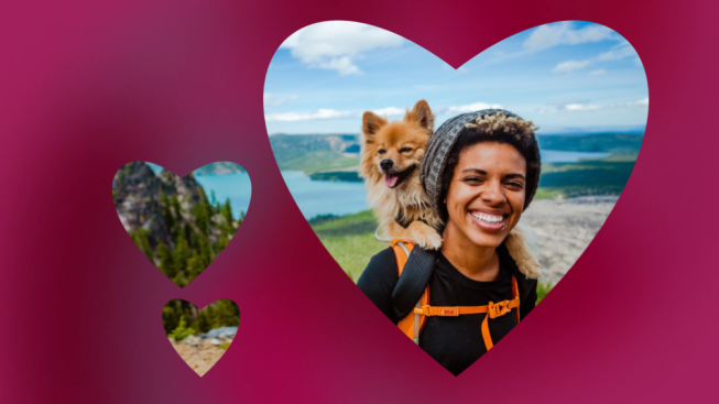

ビデオトラックに赤色の背景を追加すると、マスクを目立たせることができます。キーフレームを追加すると、ハートマークを画面内で移動させられます。
