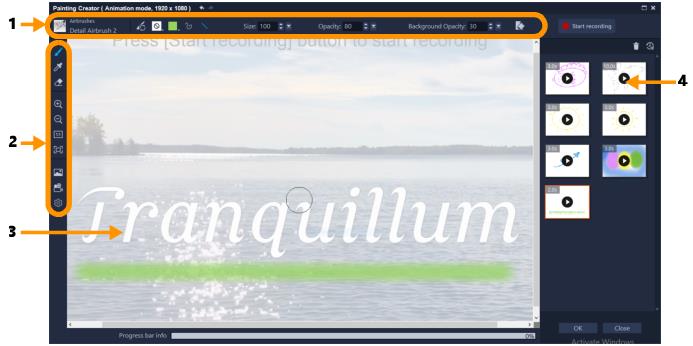

Der Arbeitsbereich des Malstudios
Die folgenden Tabellen geben einen Überblick über die Steuerelemente und Funktionen des Malstudio-Fensters.
* Bestandteile des Hauptfensters
Eigenschaftsleiste
Ermöglicht es, die Eigenschaften des ausgewählten Werkzeugs festzulegen, die Deckkraft eines darunter liegenden Bildes zu steuern und die Arbeitsfläche zu löschen.
Symbolleiste
Ermöglicht es, ein Werkzeug auszuwählen und die Einstellungen der Arbeitsfläche anzuzeigen oder zu wählen.
Leinwand/Vorschaufenster
Zeigt den Malbereich (Ihre Arbeitsfläche) mit oder ohne den darunter liegenden Bezugshintergrund an. In diesem Bereich können Sie auch eine Vorschau auf die Animation anzeigen.
Galerie
Enthält Miniaturen der Animationen und Standbilder, die Sie erstellt haben.
