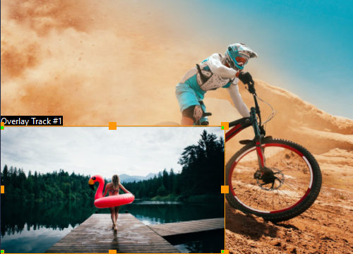

Fusione dei clip di sovrapposizione con lo sfondo
È possibile specificare come i clip di sovrapposizione si fondono con lo sfondo utilizzando diverse modalità di miscelatura. VideoStudio include le seguenti modalità di miscelatura:
Nota: le immagini di esempio usano una Opacità del 100% per ciascuna modalità di miscelatura.
• Normale: visualizza i pixel del clip sottostante in base all'opacità dei pixel del clip selezionato. Se il clip selezionato è totalmente opaco, non è visibile alcun pixel sottostante. Man mano che l'opacità viene ridotta, un numero crescente di pixel dei livelli sottostanti diventa visibile.
• Chiave grigia: regola la trasparenza di un clip di sovrapposizione in base alla tonalità (chiara/scura) invece che al colore.
• Moltiplicazione: moltiplica il valore dei colori di sovrapposizione con i colori sottostanti e lo divide per 255. Il risultato è un colore più scuro dell'originale. Per il bianco non esiste un effetto di fusione; il nero invece si fonde sempre con il nero. Si può usare il cursore Fusione/Opacità per regolare la trasparenza.
• Schermo: schiarisce i colori sottostanti moltiplicando l’inverso del clip selezionato e il clip sottostante. Il risultato è un colore uguale o più chiaro di quello del clip selezionato.
• Aggiungi chiave: aggiunge i valori dei colori del clip di sovrapposizione ai valori dei colori sottostanti. Si può usare il cursore Fusione/Opacità per regolare la trasparenza.
• Sovrapposizione: combina le modalità di miscelatura Moltiplica e Filtra. Se il valore del canale di colore dei clip sottostanti è inferiore alla metà del valore massimo, viene utilizzata la modalità di miscelatura Moltiplica. Se il valore del canale di colore è superiore o uguale alla metà del valore massimo, viene utilizzata la modalità Filtra. La modalità di miscelatura Sovrapponi consente di visualizzare i colori del clip selezionato, conservando le ombre e le alte luci dei clip sottostanti.
• Differenza: sottrae il colore del clip selezionato dal colore dei clip sottostanti.
• Tonalità: applica la tonalità del clip selezionato ai clip sottostanti (senza influire sulla saturazione o sulla luminosità).
Le impostazioni disponibili dipendono dalla modalità di miscelatura scelta. Le varie impostazioni consentono di ottenere l'aspetto desiderato. È anche possibile miscelare i clip usando Chiave cromatica. Per informazioni specifiche su Chiave cromatica, vedere
Uso di Chiave cromatica per un effetto green screen.
