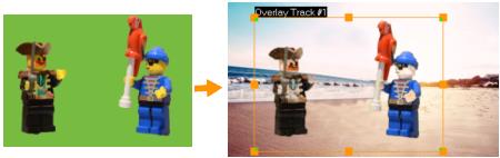

Chiave cromatica è utilizzata per eliminare uno specifico colore da un clip di sovrapposizione. Ad esempio, se si cattura un soggetto su uno sfondo “green screen” o si copre parte del soggetto con il colore verde, la Chiave cromatica può essere utilizzata per eliminare il verde. Quindi si può posizionare il soggetto su un altro sfondo per modificare l'ambiente circostante o creare un effetto specifico, come l'aspetto di un oggetto rotante.
Chiave cromatica può essere usata per sostituire lo sfondo dietro soggetti catturati su uno schermo verde.
