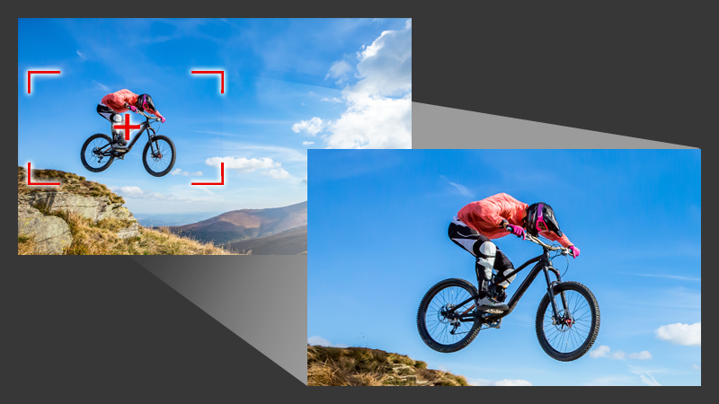

È possibile applicare un effetto panoramica e zoom alle foto e ai clip video. Ad esempio, è possibile scegliere di avviare la riproduzione di un clip video con il fotogramma completo ed effettuare gradualmente uno zoom avanti per mostrare un soggetto specifico nel video, quindi effettuare una panoramica per mostrare altri soggetti nel video. Viceversa, è possibile partire da un primo piano di un soggetto nel video e gradualmente effettuare uno zoom indietro per mostrare l'intera scena. Si può anche creare uno zoom statico che non cambia durante la riproduzione del video. Ad esempio, è possibile applicare uno zoom statico per attirare l'attenzione sull'azione principale in un video originariamente impostato per catturare un'area ampia, ad esempio, una scena catturata con un treppiede.
Panoramica e zoom è uno strumento eccellente da usare con il video 4K, perché consente di ingrandire e ridurre le immagini nella sorgente video 4K ottenendo comunque un risultato HD eccellente.
Che si tratti di un effetto panoramica e zoom rapido o di un risultato personalizzato che richiede precisione al fotogramma, la finestra Panoramica e zoom fornisce gli strumenti necessari.
