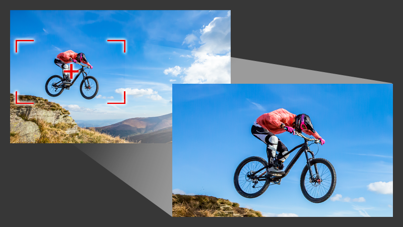

ビデオおよび写真のパンとズーム
写真やビデオクリップにパンまたはズームの効果を適用できます。たとえば、ビデオ クリップをフル フレームビューで始め、あるオブジェクトに徐々にズームインしていき、次に他のオブジェクトにパンするという流れをつくることができます。逆に、あるオブジェクトのクローズアップでビデオを開始して、徐々にズームアウトしながら全景を映し出す方法を選ぶこともできます。あるいは、ビデオが再生される間、まったく変わらない静止ズームを作成することも可能です。たとえば、静止ズームは、元々広域を写すようセットされて撮影したビデオ(三脚で撮影された景色など)で、メインとなるアクションに注目させる効果があります。
パンとズームは、4K ビデオソース全体に使用しても HD に仕上げることができるので、4K ビデオには最適のツールです。
パンとズーム効果をすばやく作成する場合も、キーフレームの精細さを必要とするカスタム効果でも、パンとズームウィンドウには必要なツールがすべて表示されます。
