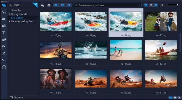

まずは、最も一般的な例でご説明しましょう。撮影が終了し、ビデオクリップと写真がカメラからコンピューターに転送されているものとします。VideoStudio を開くと、編集ワークスペースやライブラリに直接移動できます。
ライブラリには、ビデオクリップ、写真、ミュージックなどすべてのメディアのソースが収納されています。また、プロジェクトで使用できるテンプレート、トランジション、効果、その他メディアアセットも収納されています。
1 アプリケーションウィンドウの上部にある[編集]タブをクリックして、編集ワークスペースを開きます。ライブラリパネルがアプリケーションの右上に表示されます。
2 すべてのビデオを 1 つのグループにまとめるプロジェクト用フォルダーを作成するには、
[新規フォルダーを追加]ボタン
をクリックします。
3 フォルダーの名前を入力します。
4 ライブラリの上部にある
[メディアファイルを取り込み]ボタン
をクリックし、使用するビデオクリップと写真を選択して
[開く]をクリックします。
なお、[ライブラリ]の上部にあるビデオ、写真、音楽のボタンを有効 / 無効に切り替えることで、ビデオ、写真、音楽でサムネイルをフィルタリングできます。表示させたいメディアが見つからない場合は、メディア ボタンの状態を確認してください。
クリップと写真の追加
ビデオ プロジェクトに追加したいビデオ クリップや写真があれば、これらのビデオ クリップや写真のサムネイルをライブラリからタイムラインにドラッグするだけで実行できます。

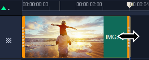

3 クリップを確認した後、オレンジのトリムマーカーを元の開始点から新しい開始点にドラッグします。選択したフレームにジョグスライダーが移動し、このフレームがプレビュー ウィンドウに表示されます。
1. トリムマーカー (各端に 1 つ) 2. ジョグ スライダー
4 2 つ目のトリムマーカーを元の終了点から新しい終了点にドラッグします。
5 [再生]をクリックします。
注意: ライブラリのファイルに適用された変更はオリジナルのファイルには影響しません。
クリップの終点ハンドルをドラッグして、タイムライン上のビデオクリップをトリミングすることもできます。

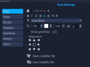

5 タイトルテキストを編集するには、タイムライン内のタイトルクリップをダブルクリックし、プレビューウィンドウでテキストを選択して新しいテキストを入力します。
6 [オプション]パネルが[ライブラリ]パネルに表示されます。[オプション]パネルの [テキスト設定]ページにあるさまざまな機能を使って、例えばテキストの整列、フォント、サイズ、色の変更など、タイトル テキストの書式を調整できます。

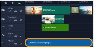

ミュージックファイルをライブラリからミュージックトラックへドラッグすることで、コンピューター上にある音楽を追加できます。また、オートミュージックを使用して、プロジェクトにロイヤルティフリーの音楽を選択することもできます。これを行うには、以下の手順に従います。
1 [タイムライン] ツールバーで、
[オートミュージック]ボタン
をクリックします。
2 オプションパネルに表示されるオートミュージックエリアで、ドロップリスト内のさまざまな選択肢から[選択したミュージックを再生]をクリックして再生できます。
3 選択した楽曲をタイムラインに追加するには、[タイムラインに追加]をクリックします。
4 ミュージックがミュージックトラックに追加されたら、他のクリップ同様にタイムライン内の新しい位置までドラッグし、終点ハンドルをドラッグしてトリムすることができます。
