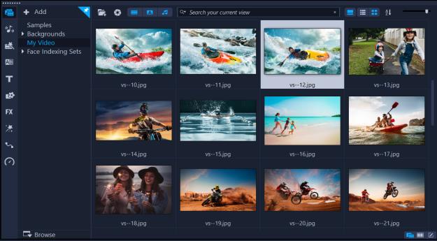

De bibliotheek is de bron voor al uw mediabestanden, zoals videofragmenten, foto's en muziek. De bibliotheek bevat ook sjablonen, overgangen, effecten en uiteenlopende andere mediafuncties die u in uw projecten kunt gebruiken.
1 Klik op het tabblad Bewerken boven aan het toepassingsvenster om de werkruimte Bewerken te openen. Het paneel Bibliotheek wordt rechtsboven in de toepassing geopend.
2 Zorg dat al uw bestanden op één plek verzameld blijven door ze in een map te plaatsen. U kunt een map voor uw project maken door op de knop
Een nieuwe map toevoegen
te klikken.
3 Geef een naam op voor de map.
4 Klik boven aan de
bibliotheek op de knop
Mediabestanden importeren
, selecteer de videofragmenten en foto's die u wilt gebruiken en klik op
Openen.
Houd er rekening mee dat de knoppen boven in de bibliotheek in- en uitgeschakeld kunnen worden om de miniaturen te kunnen filteren op video, op foto en op muziek. Als de mediabestanden die u verwacht te zien niet worden weergegeven, controleer dan de status van deze mediaknoppen.
Fragmenten en foto's toevoegen
U kunt fragmenten en foto's eenvoudig toevoegen aan een project door de corresponderende miniaturen vanuit de bibliotheek naar de tijdlijn te slepen.

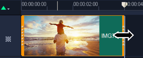

U kunt bestanden in de tijdlijn ook zelf bijsnijden door de eindgrepen van een fragment te verschuiven.

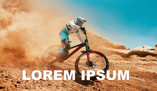

3 U kunt desgewenst rechtstreeks in de voorbeeldweergave typen, maar u kunt het snelst een professioneel ogende titel maken door de titelminiaturen vanuit de bibliotheek naar de Titeltrack in de tijdlijn te verslepen.
4 U kunt de titel op elke gewenste positie in de Titeltrack plaatsen. Ook kunt u de weergaveduur van de titel instellen door de eindgrepen van het fragment te verplaatsen.
5 Om de titeltekst te bewerken, dubbelklikt u op het titelfragment in de tijdlijn, selecteert u de tekst in de voorbeeldweergave en typt u nieuwe tekst.

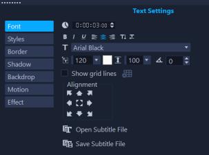

6 Het paneel Opties wordt geopend in het paneel Bibliotheek. Gebruik de gewenste besturingselementen op de pagina Tekstinstellingen van het paneel Opties om de titeltekst op te maken. U kunt bijvoorbeeld de tekst uitlijnen, het lettertype wijzigen en de letterkleur veranderen.

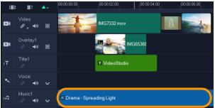

U kunt muziek op uw computer toevoegen aan een project door een muziekbestand vanuit de bibliotheek naar de Muziektrack te verslepen. Via de functie Auto muziek kunt u royaltyvrije muziek toevoegen aan uw project.
1 Klik op de werkbalk van de
tijdlijn op de knop
Auto muziek
2 In het gedeelte Auto muziek dat in het paneel Opties wordt weergegeven, kunt u experimenteren door verschillende selecties te maken in de vervolgkeuzelijsten. Met de functie Geselecteerd nummer afspelen kunt u uw selectie beluisteren.
3 Om de selectie toe te voegen aan de tijdlijn, klikt u op Toevoegen aan tijdlijn.
4 De muziek wordt toegevoegd aan de Muziektrack. Eenmaal toegevoegd, kunt u de muziek (net als met andere fragmenten) naar nieuwe posities slepen in de tijdlijn en de fragmenten bijsnijden door de eindgrepen te verschuiven.
