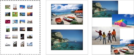

Можно напечатать контактные листы (слева), напечатать фотографии стандартных форматов (в центре) или создать собственные макеты печати (справа).
